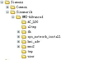

PC上装的HMI Advanced与840Dsl OPERATOR的文件结构为什么不同
1968
2014-05-07 20:20:36
在PC上安装HMI Advanced后,发现无论选择Powerline还是选择Solutionline安装,在PC上的文件夹结构都是类似的,而且与840D sl Operate的文件夹结构非常不同,见下图
HMI Advanced:
840D sl Operator:
问题1: 如果用PC上的HMI Advanced与840D sl Operate联机是否会有问题?
问题2:如果要用PC上的HMI Advanced做二次开发有什么好办法使得做出的文件与840D sl Operate上的文件兼容?840D sl Operate采用的是Easyscreen,读取变量的格式与Powerline不同。
