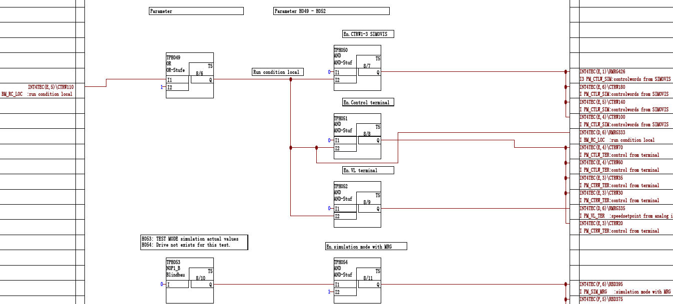

quote:以下是引用豫商风云在2014-05-06 19:52:42的发言:
我意思是怎么打开t400的可视化框图 不是用driveminitor的呢种参数
step7+CFC软件就可以打开了,要求的视窗是不是如下图呢
