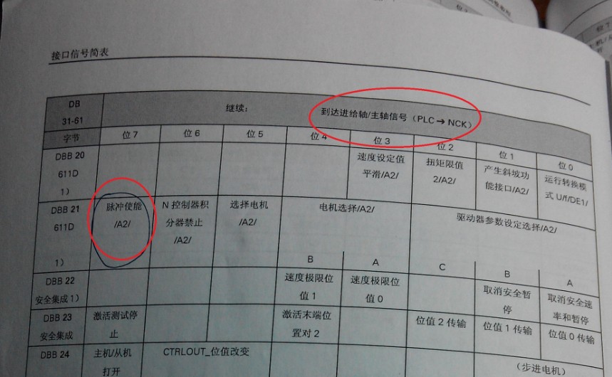

好吧,谢谢了。我以为我晚上看错了,见图片
当然这个简易调试手册是我自己打印的,肯定是西门子出的,我想我应该没有看错吧。
