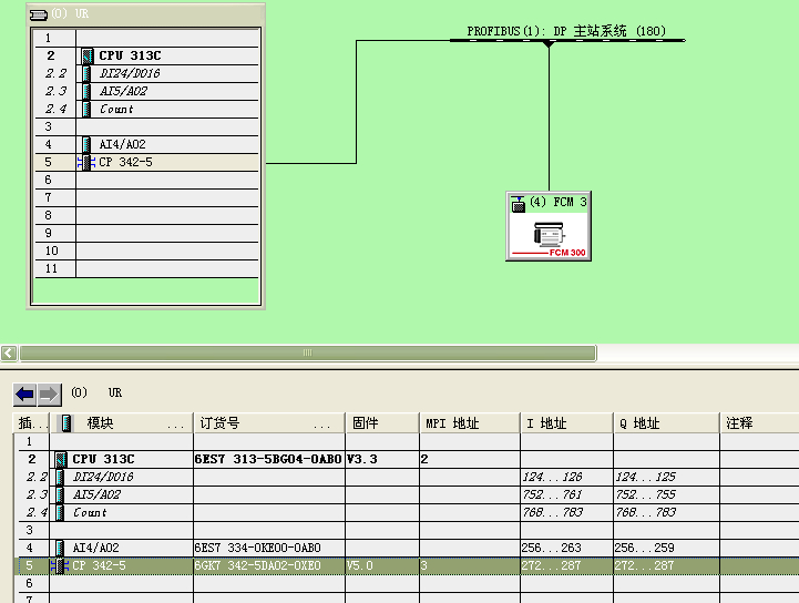

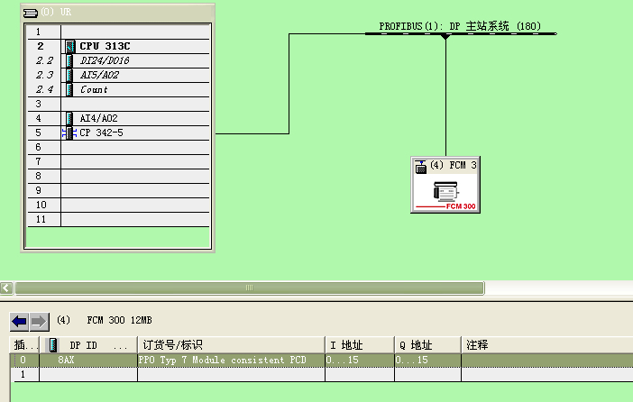

12...15对应到300里边是虚拟的,不占用实际点的IQ地址。现在的设置增加的FC1,2的长度。比如原先为P#M0.0 BYTE4,那现在就要增加12个偏移字节为P#M0.0 BYTE16 ,MB12,13,14,15对应你MM440的地址。
如上边两张图所示,
CP342-5组态DP主站,I/O地址分别为272...287,共16个字节;
DP从站FCM300变频器选择16字节长度的PPO Type7,I/O地址分别为0...15,共16个字节;
问题:
1、现在用FC1、FC2实现CPU与CP4-5之间交换数据,那么,指针参数SEND和RECV的字节长度该如何确定?
2、我用16字节长度,可以实现控制字、设定值的写入读取,可以实现变频器起停、速度给定等控制,也可以实现变频器数字输入端子状态的读取。可是,模拟量输入端子数值的读取出现了很大的误差。变频器模拟量0...10V电压输入端子输入10V的满量程电压信号,如果正常,CPU读取到的应该是27648的数值,可是我只能看到很小的数字。如果输入0V信号,可以看到0,这种现象是什么原因呢?
3、图中I/O地址0...15有什么作用?和变频器控制字等等的有没有联系?
I/O地址0...15有什么作用?这个你要看变频器的手册,它收、发的16字节数据的含义。
