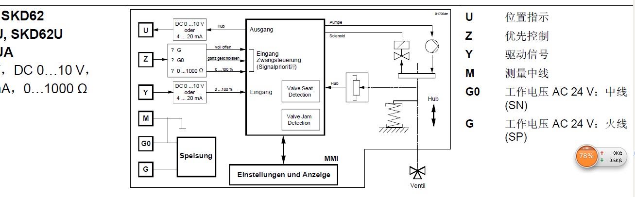

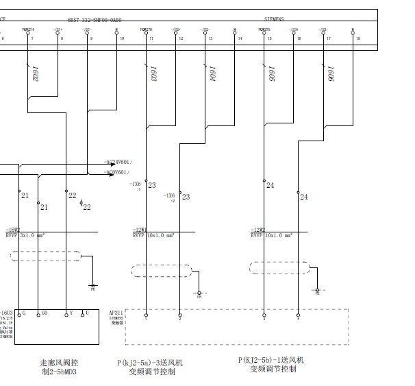

我用的是西门子300产品及西门子楼宇的SKD系列执行器。执行器是AC24V供电。AC220/24V变压器是正泰的。
西门子供电系统设计默认DC24V的M端直接接地的。楼宇的执行器AC0V和控制信号的M端是短接的。也就是说我现在控制系统设计:DC24V,AC24V是隔离的。但是楼宇的执行器AC,DC非隔离的。问正泰技术支持变压器的输出端的0V不能直接接地的。这三家一起搞非常矛盾啊。但三家技术支持都说就是这样设计的。那我最优方案怎么搞啊。
目前我的做法是,AC0V与信号的负端短接了(5HF00)。问题也有了,5HF00当有4个通道控制执行器,另外4个通道控制变压器频率时(均为DC0~10V),AC0V经常干扰变频器给定导致变频器停机或工作不正常。
描述有点乱,不知道说清楚没有。
