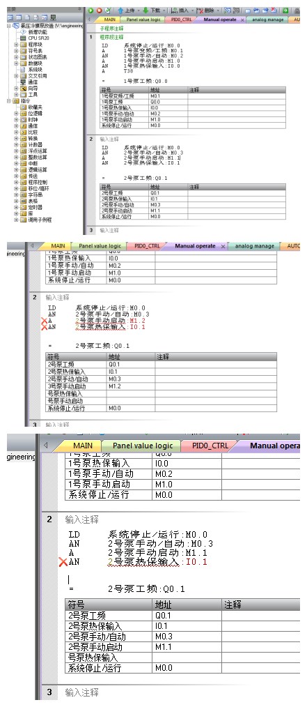

回复:Smart 200 软件:STEP 7-MicroWIN SMART 交叉参考问题
龍族
    582
    15
注册时间:2004-09-16
发布于 2014-05-13 10:28:02
不好意思,是自己没弄清楚,经过xsh401大侠指点,SMART 软件和 STEP7 Micro/WIN 软件有区别的,交叉引用中的字节使用,最左边 VB1,代表的是 VB10,这个1 是十位数,9、8、7。。。。3、2、1、0 为个位。
还不习惯这种交叉参考的使用,因为例如只使用用了VB0这一个字节,交叉参考会显示VW0-VW8已经被占用了。还得去仔细看,觉得这个地方麻烦,下面图是STL语言输入时的问题,请大侠们看看!
