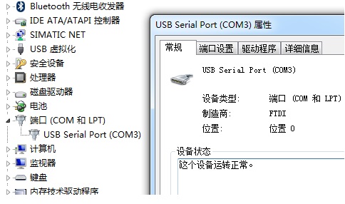

Z-Tek的USB转232,型号ZE551A。
安装USB转232的驱动
使用默认的端口号com3,这个无所谓,随便用com几都可以

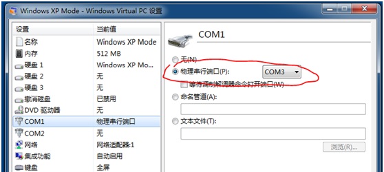

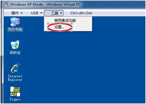

安装XP mode,并进行配置,将usb转出来的串口(这里是com3),连接到虚拟机的com1

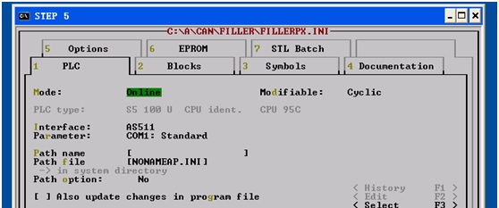

然后再虚拟机中安装Step5,选择com1进行通讯,搞定
