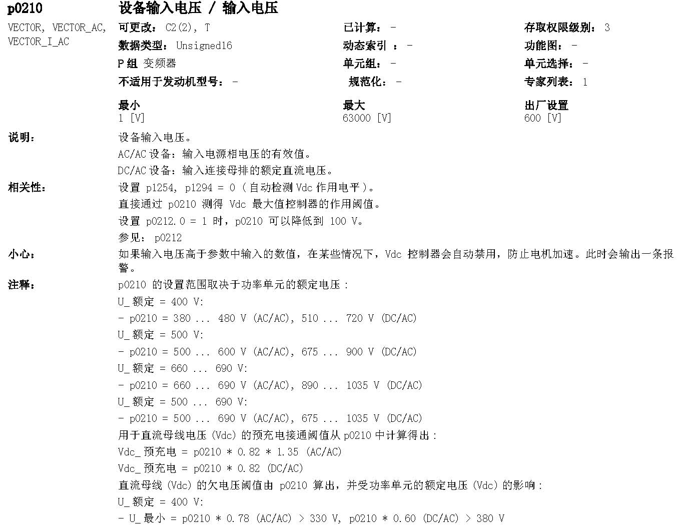

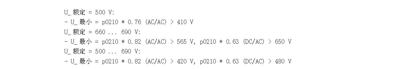

既然楼主提出来了问题,那相关的P210参数的说明是怎么理解的呢?
第一,你是按照AC-AC来对待呢?还是按照DC-AC来对待?
第二,你是按照570V来设置呢?还是按照520V来设置?你是怎么理解P210定义的?
先说说自己的想法嘛。
