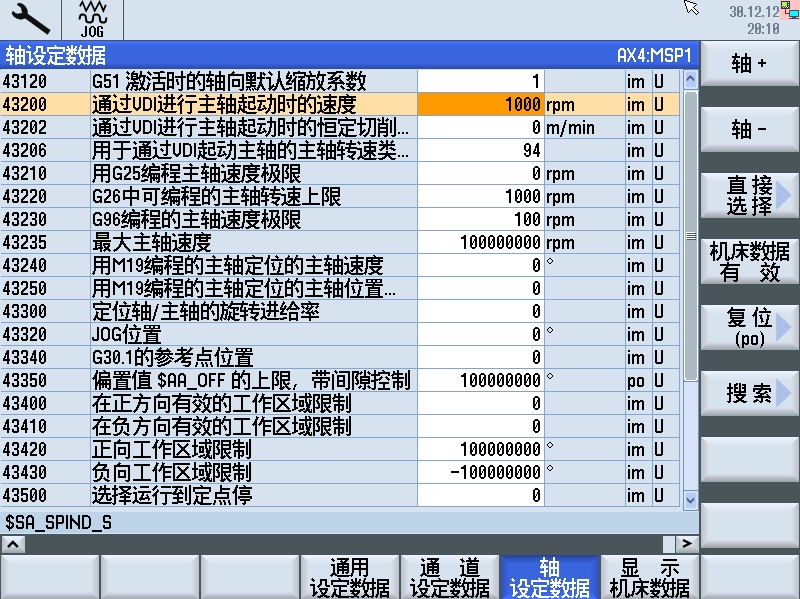

回复:修改MD32020,主轴转速不能改变

需要设置“轴设定数据”对应主轴参数的43200,(默认10) 将43200的设定值等于32000设定值,以上问题即可解决。
