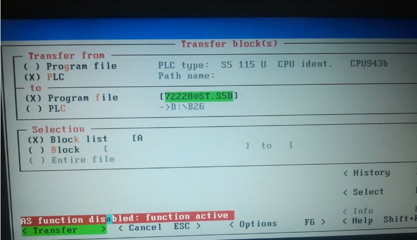

今天备份S5 943B的一个CPU程序时,死活程序上载不上来。只能上载一个块上来,然后报错。拔掉EPROM卡在试试也不行。最后通过STEP5想使CPU停机,显示CPU已经在停机状态,但是CPU显示的灯和正常一样。在点START显示无法开始。看了一下ISTACK,也看不出什么头绪。贴图上来帮忙看看,谢谢了!
