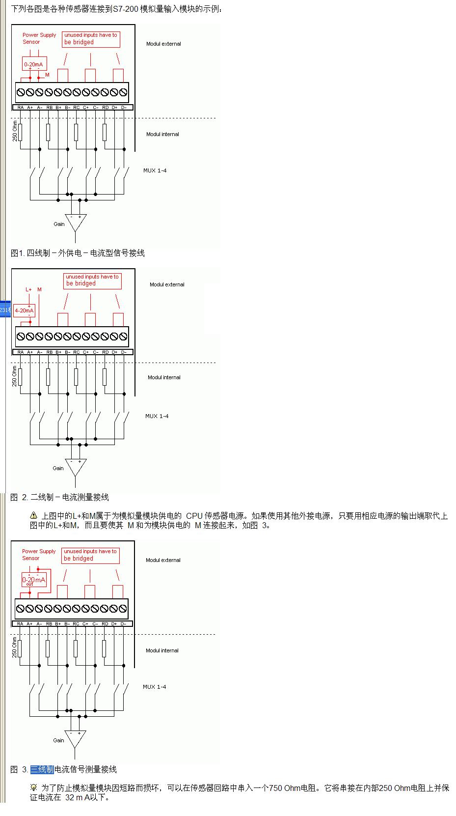

回复:EM231模块接三线制4-20ma问题
Laohuai
    6046
    18
    71
注册时间:2004-10-11
发布于 2014-05-16 17:58:06
见《西门子 S7-200 · LOGO! · SITOP 参考》
