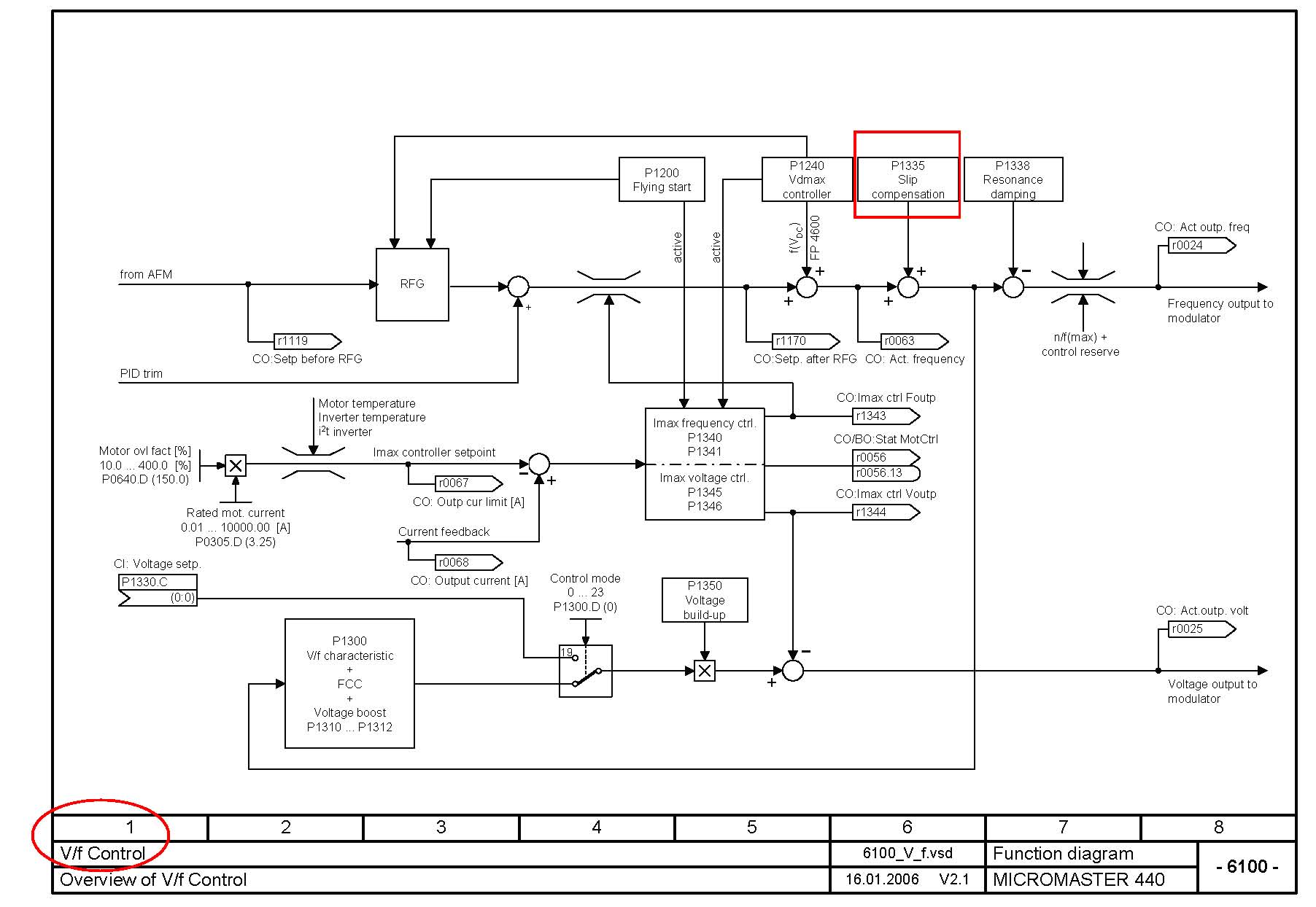

以下是引用怪怪虎在2014-05-16 21:25:27的发言 >7楼:面试的SIEMENS,感觉不太好,估计没希望,再努力了。
以下是引用禾好在2014-05-16 20:40:24的发言 >6楼:回虎侠,问题问的很...
引用6楼详细内容:
回虎侠,问题问的很要基础。电机转速由电机负载决定,功率因数和效率在输入功率固定的情况也是个考虑因素。变频器是靠输出频率增加来弥补的转差,电机的特性是不能够靠电气弥补的,只能让某些特性,如功率因数,不在直流侧和网侧体现。
问的是哪家啊,很有点底蕴。要是我,吃点亏也争取争取。
唉,你呀,在西门子网站混的很久了,变频器里的功能却没有深究。不应该呀。西门子变频器不管哪个类型的,这个功能一定有。
应聘西门子,就要对西门子的产品很熟悉才是。另外,好像应聘是要用英语问答,是吗?
