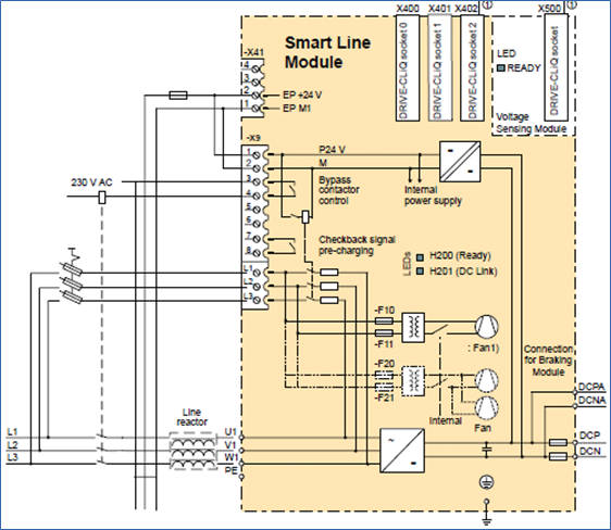

装机装柜型SLM,大多数应用场合,不需要配置接触器,只要配个框架式断路器即可!
当你正确地完成SLM参数设置之后,装机装柜型SLM的预充电和合闸有严格的逻辑顺序:
SLM Chassis -- X9端子排5和6两端子控制预充电的合分,3和4两端子控制”Bypass Contactor”的合分。预充电先闭合,1-2秒之后直流母线达到80%,在X9端子排7和8两端子得到”预充电完毕”的反馈,然后进线断路器合闸送电。
如果预充电因为某种原因没有预充完毕,那么X9端子排7和8两端子得不到”预充电完毕”的反馈信号,那么X9端子排3和4两端子就拿不到”Bypass Contactor”的合闸高信号。换句话说,预充电你不充好,你休想把主回路合闸!这种严谨的逻辑很有意思的!
