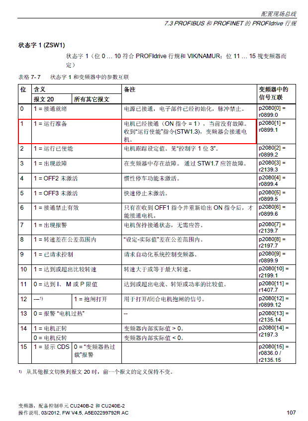

V4.0以上的状态字1的定义:
这里对位2的说明会导致误解。实际上,位2指的是ON运转信号。

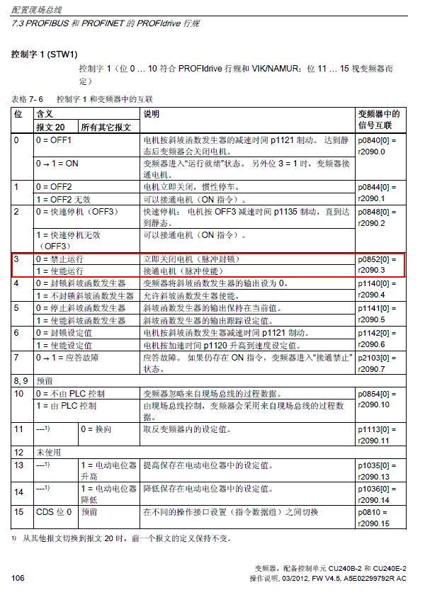

V4.0以上的控制字1的定义:
控制字位0变为0是指撤销了ON的运转命令。变频器它还要按斜坡逐渐降到0,才能关闭脉冲输出。
