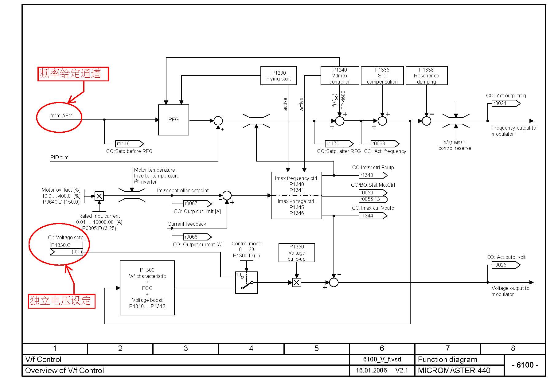

以下是引用welkin在2014-05-19 08:43:20的发言 >16楼:外部PLC倒是有,只是找不到功能图或者参考资料,电压值是不是可以根据P1300=0时设置频率对应的电压值?转矩给定从P1500吗?恳请版主弄个功能图共享一下,谢谢!
P1300 = 19的控制貌似简单的不能再简单了。但是做起来并非易事。如上图示。两个通道,一个给频率(控制转速);一个给电压(控制转矩)。
所以说非易事,是这种控制实质也叫做:转差率控制。也就是说,频率给定通道,不能单纯的给定频率,还要兼顾电机的转差不能超过电机的允许值,否则,控制会出现问题。只要保证电机的频率给定与实际值之差不过多超过电机滑差,且还设定在自己想要的频率下,再去平滑的设定电压,电机的转矩就可控了。
你说按照电机V/F关系去设定,当然可以了,这样设置,不就是V/F控制了嘛。但她就没有特色了。所以要独立电压设定。我理解,就是要按照电机模型的转差去控制给定电压的调节,实现电机的转矩从0-100%任意变化。
这个要是用好了,比矢量控制还爽。特别是低频下的转矩控制。而且他还属于V/F控制,不受200Hz最高运行频率的限制。调速范围宽呀。
