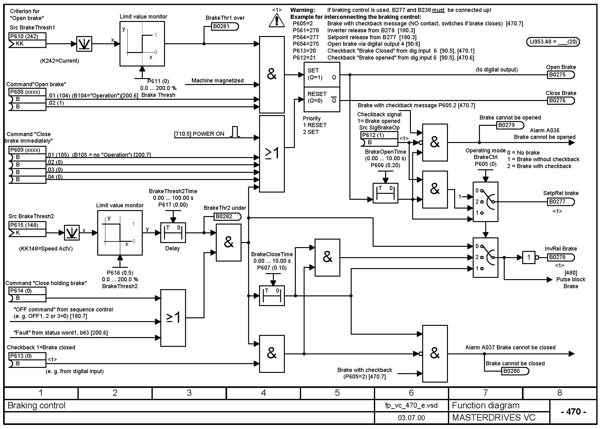

说了半天还是看不懂楼主的问题,你到底出现什么问题了,什么叫改写抱闸控制就不行了?怎么改写抱闸控制了?怎么不行了?什么现象?能否进一步的描述呢?
这就是那张关于抱闸控制的功能图,你想实现什么?描述一下,另外那个U953.48 = 20必须要改才能起作用,把20改成10即可。
U953.48 = 2 ?是笔误吗?如果不是,请改成10足矣。
