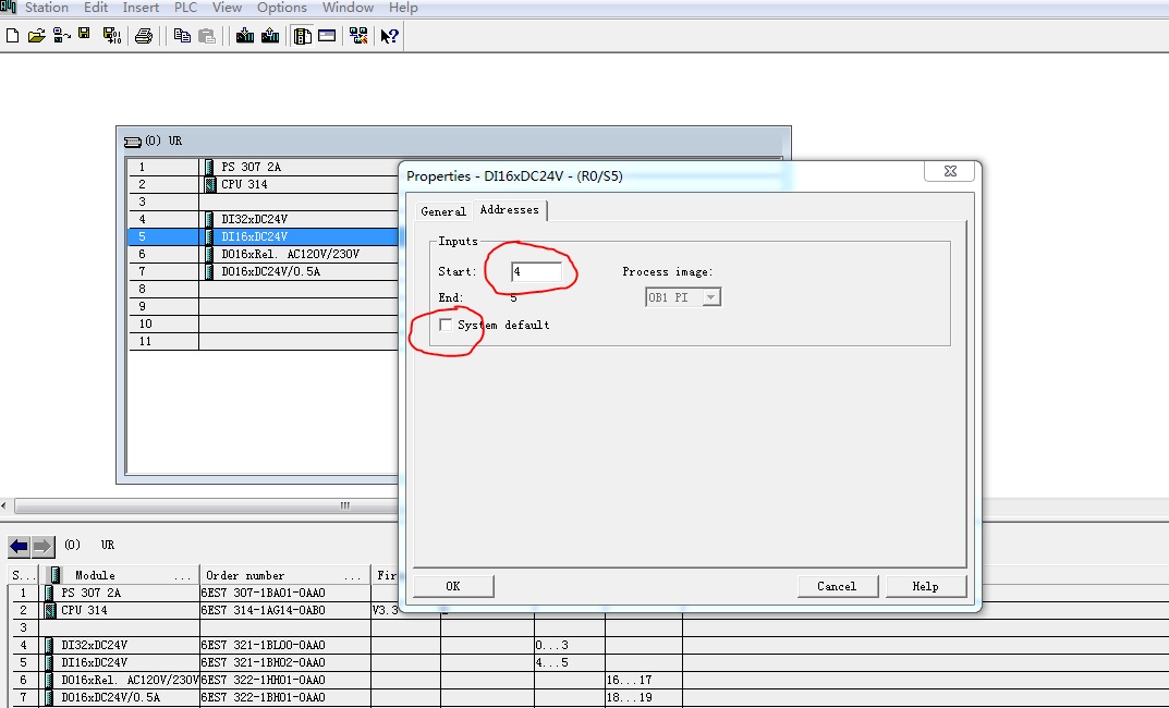

如下图设置去掉“系统默认”就可以改了:
