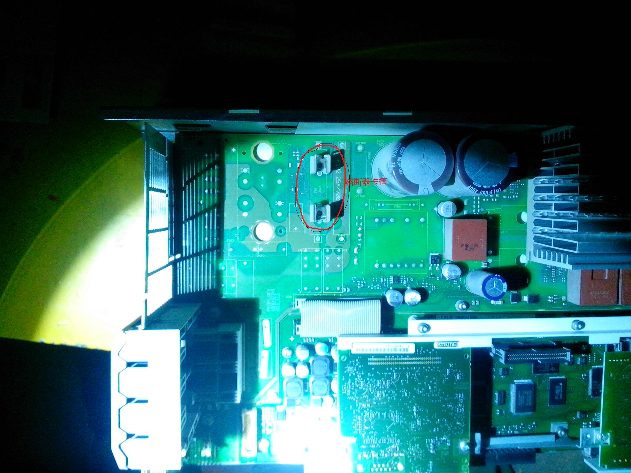

前段时间,我公司有套设备,分别是一个380VAC转560VDC变频器,在带几个其他小功率的逆变器,这几个逆变器都是变频器给供560V电压.有天,有天突然变频器直流部分炸了,后更换变频器后,上电发现,4个逆变器,有2个可以正常控制,另外2个控制后电机没有任何反应,变频器也没有任何报警.后面监控状态时发现电压只有几十V,联想到变频器的直流部分烧了,所以立刻把逆变器拆下,把熔断器拆下来,用外用表一量,确实断路了.立刻找采购买了几个西霸的熔断器,换上之后,正常了.
