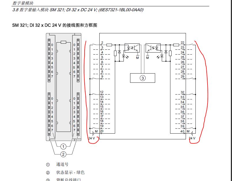

NPN型是低电平输出,PNP型是高电平输出。举个例子,如果传感器的电源是24V的,那么NPN型输出就是0V,PNP型输出就是24V。接入PLC的输入的话,如果是NPN型输出,那么PLC输入的COM端就应该是24V;同理,如果是PNP型输出,PLC的输入端应该接0V
看模板接线图:
