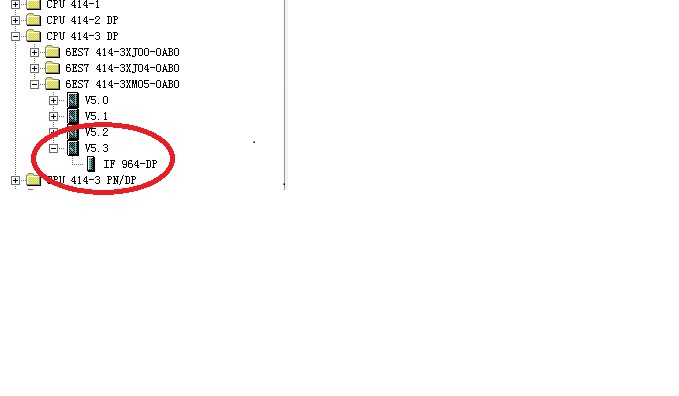

现场有一400的站CPU损坏,采购新的备件后,旧的已经不提供供货,采购的新的版本
6ES7414-3XM05-0AB0 这个版本是v5.3.2 但是在硬件表里面只有V5.3。刚开始只能试试,结果给配置后,不能下载进去,提示组态和实际的不一样的。更新硬件表后还是不能找到v5.3.2.更新的硬件也没有这个对应的硬件。向大家请教一下这个问题怎么解决,现场比较着急,先谢谢大家了。当然买备件的时候里面只有关于CPU的一些简单说明,没有带光盘资料。
