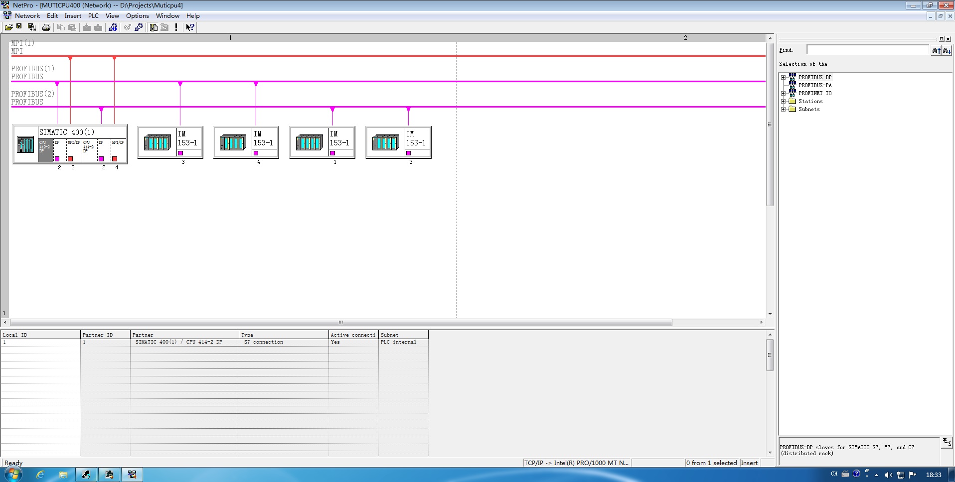

我做了下组态,没有问题。
两个CPU的MPI可以组网,分别独立的DP总线,可以建立内部的S7连接。
