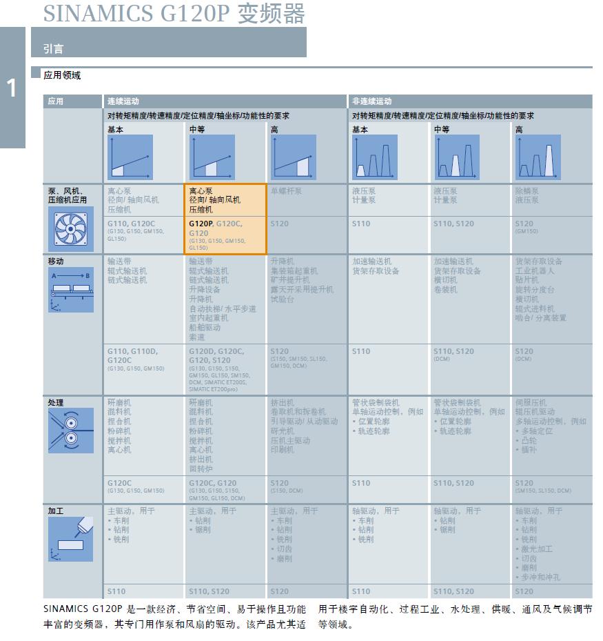

G120P和MM430类似,主要目的是节能。且有一些针对风机、泵类的应用功能。如额定频率切换工频、泵的切换等等。
它说的泵指的是和风机有相同性质的离心泵。不带载启动的应用。
