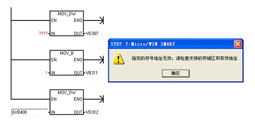

2台SR30,一台主机(192.168.2.200),一台从机(192.168.2.201)来完成GET/PUT通讯任务,直接使用Get/Put指令来实现。
编程下载后功能都实现了,LAD编程过程中遇到了蹊跷之事——间接寻址的那个指针无法输入。不知道是STEP 7-MicroWIN SMART V2.0软件有BUG还是我自己PC系统(XP纯净版安装)问题或者其他神马原因,主机程序中间接寻址&VB400/&VB500在LAD编辑环境下无法输入,想了各种办法就是无法编辑录入,弹出提示框见下截图:

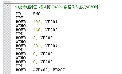

最终在STL编辑环境下输入解决。见下图:
