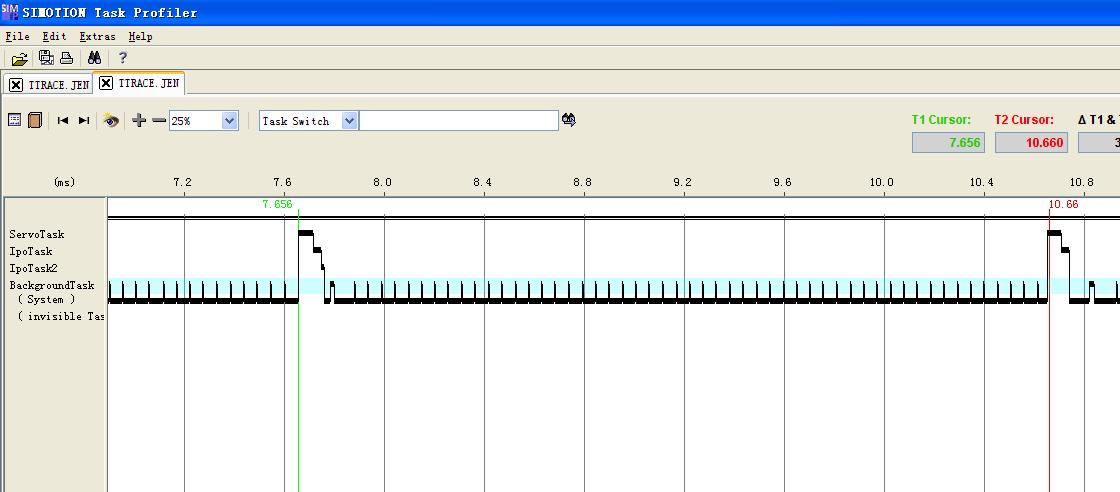

那如何解释下面这张图呢?
在如何控制器,看到background的平均周期为0.011ms
但是通过simotion task profiler来查看的话,两个伺服周期之间有好多时间片。
我测了一下,每个时间片至少为4us,所有的时间片相加的时间要远远超过0.011ms。
这个又怎么解释呢?
