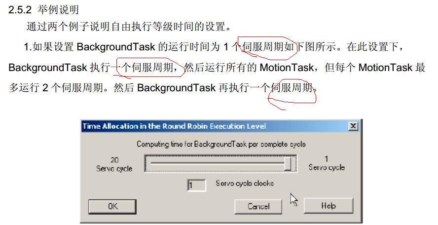

西门子simotion的任务执行机制及系统时钟文档的截图,文档中的伺服周期是不是应该理解成时间片?
如果是伺服周期的话,无法理解。
