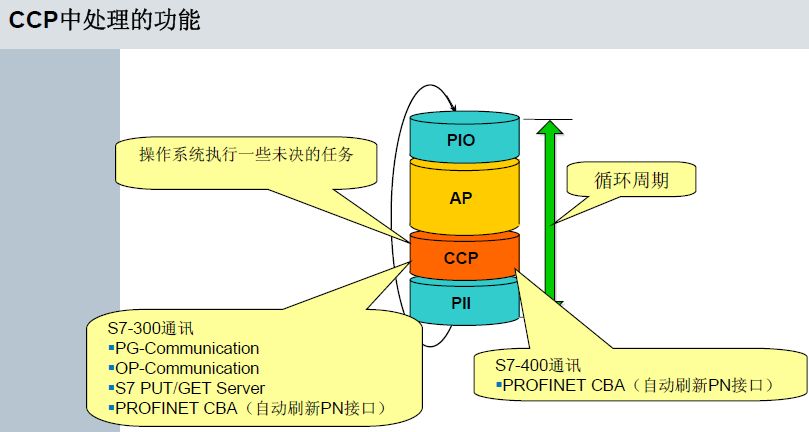

以下是引用jacky_andy在2014-06-04 08:35:55的发言 >2楼:谢谢zane,查了一下资料,通信负载主要是针对主主通信的。
我上传的图片是不是你说的意思?
但是有个疑问
1)PN/DP属于实时通信,每个周期必须完成对从站进行读写操作。也就是说不管从站的数据有多少,只要配置在过程映像区内,一个周期内就必须刷新完毕,我这样理解对不对?
2)如果所有从站的地址没有分配在过程映像区内而是放在外设区,像你说的过程映像区的扫描对扫描周期的影响是不是就不存在了呢?
3)如果从站地址放在外设,187.5和12M的区别在于,187.5的波特率在一个扫描周期内可能不能够刷新完毕,而12M的通信波特率一般情况下是能够刷新完毕的,是这样理解吗?
但是我计算了一下,PLC作为dp主站,最大的字节为244个字节
首先我们按照纯数据计算,244byte在187.5k下需要传输的时间为
(244*8)/(187.5*1000)=10.4ms, 算上profibus的报头等信息,最多需要20ms
244byte在12m下需要传输的时间为
(244*8)/(12*1000*1000)=0.17ms, 算上profibus的报头等信息,最多需要1ms
也就说说如果扫描周期在20ms以内,地址都放在外设区,187.5k和12m对扫描周期没影响是不是可以这样理解?
对,就是这个图片。
1. 对
2. 对于外设来说,是基于访问的,我认为每次访问必须以在一个扫描周期内完成的,是同步与扫描周期的,同时访问也会有时间开销,理论上讲外设地址访问越多扫描周期也越长。
3. 这种可能性只有是在固定扫描周期的情况下,但有多少人会使用固定扫描周期,风险很高。
