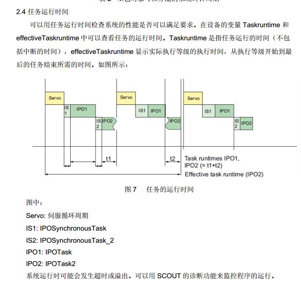

西门子文档中的simotion任务机制和系统时钟的2.4章节中的task runtime和effective taskruntime是什么意思?看了一下图片,还是不太清楚。高手给讲解一下吧。
