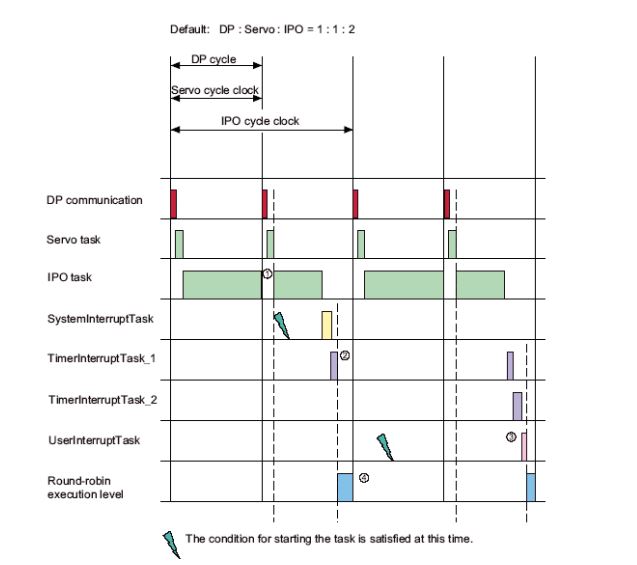

应该是你对伺服周期*的理解有偏差,simotion的执行系统如果你配置是实时同步执行的话,最小的时间单元就是DP cycle总线时间,默认的DP:SERVO:IPO是1:1:2,要是你没改动,结合你的图来看,伺服周期是就是3ms,DP周期3ms,IPO这里你应该改成了1:1了,所以IPO周期也是3ms,IPO2周期不好说,给的图时间轴不够长看不出来,一般都是设置SERVO:IPO2是1:2.
*伺服周期是从10.66和7.65之间的整个区间,不能理解成那一小段
background的周期分配是SERVO周期的倍数1到20倍,比如你分配10倍SERVO周期,那10个周期先全部执行background,接着执行2个MOTION TASK,再10个周期background,再2个MOTION TASK,这样循环,具体内容推荐你看下 兑奖区里那本 simotion实用手册,西门子公司出品的,比较受用。
