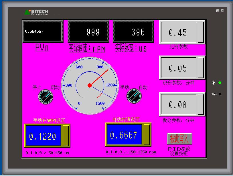

今天实际试验了一把,稳态的时候还可以,动态响应过程略嫌长了点,从反馈到执行都是粗糙的方式这样的结果也可以接受了,附件是人机界面截图。
