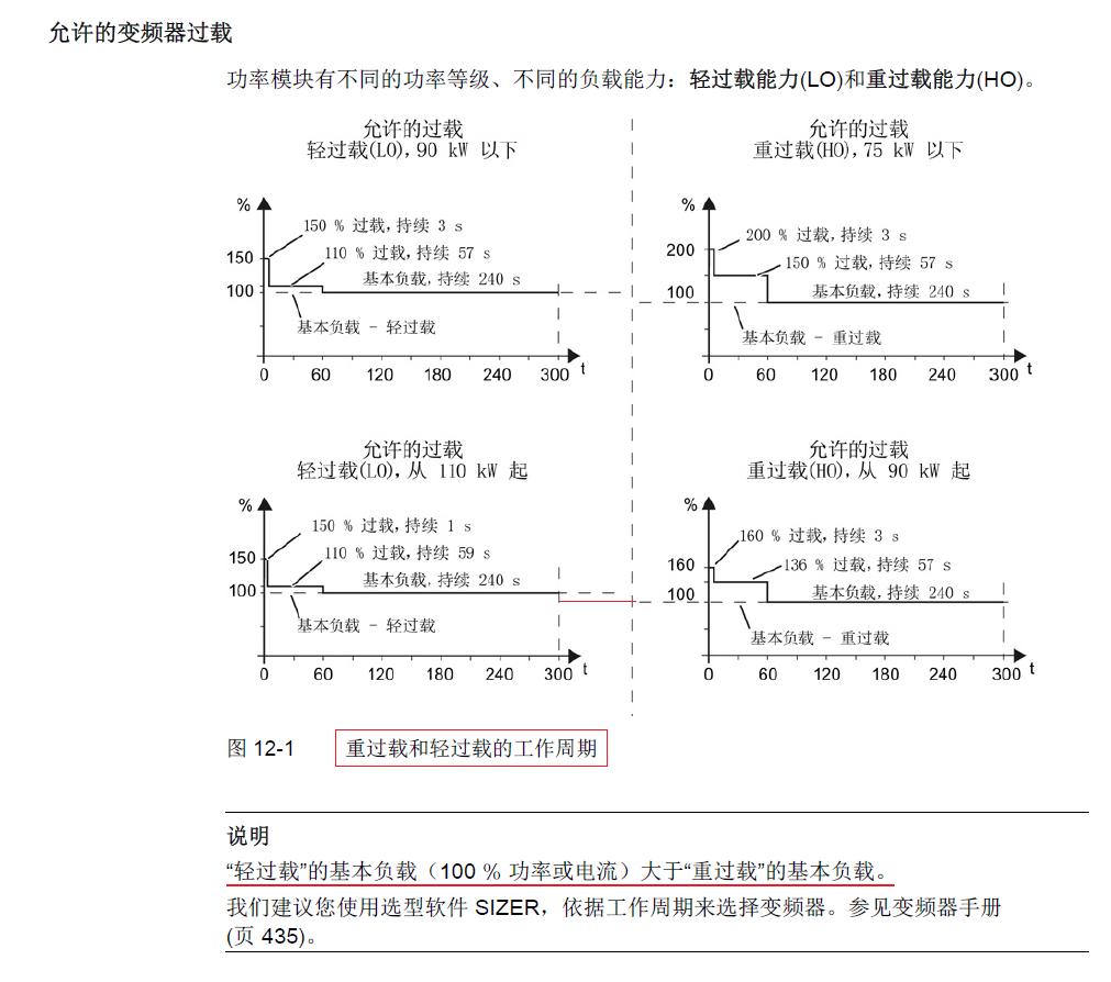

功率模块的选用按照实际工况来选。(CU另外选,和功率模块容量无关)
每一个PM都有两个容量标注。轻过载和重过载。对于稳定的负载就按轻过载选。
一旦选定,它所承受的过载能力就是如下图所示。
(图两侧指的是同一个模快。)
