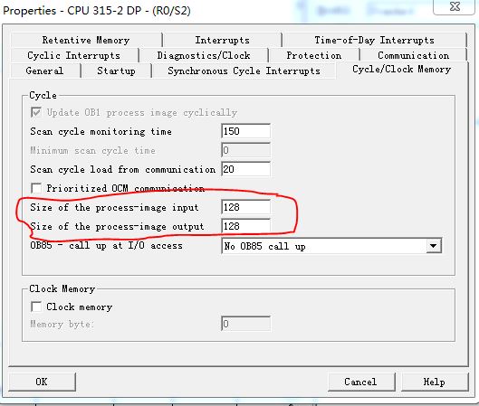

多谢老师指点,我有点明白了,您看我理解的对不对,实际CPU在读取输入信号的时候先把外部输入模板的信息读到CPU的过程映像区I区然后再处理,I是映像区的地址区域,PI是外部地址的区域,当我们对I进行读取的时候实际是操作CPU的过程影像区的I地址区,对PI进行操作的时候就是直接对外部地址(模板或从站I/O)进行操作;“超出I区范围就应该用PI地址”CPU的过程影像区跟CPU型号有关,当外部地址在映像区范围内,CPU就可以把它读到映像区的区域进行操作也就对"I"或“Q"进行操作,当外部地址设置的地址区域超出了映像区的范围,要想对它进行操作就只能用PI/PQ了
