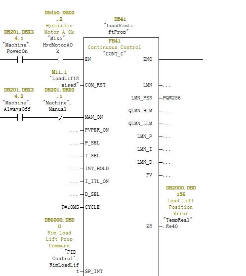

有个PID控制方面的问题请教各位朋友,希望大家指点。
生产线上有个执行机构,主要负责上升和下降动作。是通过力士乐伺服阀控制,同时依靠位移传感器进行检测上升和下降的距离。最近发现,PID中SP_INT上升位置为650,可是每次反馈值PV_IN基本在730左右,而且上升的速度比较快,相比较下降,它会在快到最低位置执行减速,可是上升的时候却没实现。导致上升到最大位置时,撞击声音很大。昨天晚上,我就参照网上的FB41参数设置资料,对相关参数进行了设置,比如将P和I设置为1,设置LMN_HLM上限值,以及PV_OFF,可是都不起作用。本来还想改GAIN,可是自己不太懂。更糟糕的是,之前下降时会有个减速动作,可是现在连下降也不减速了,震动声音很明显。我已经将所有修改过的地方都恢复成了原样,可是下降时减速现象还是不能恢复。我现在有两个想法,不知道该怎么实现,请教大家。
1. 如何实现对上升速度进行一个减速,比如现在上升到730,当在700的时候速度变慢,该怎么调试?gain这个参数该怎么设置?一般的设置值是多少?
2. 如何在自动运行时设置一个上限值,不超过730,
希望对PID控制熟悉的朋友,指导一下小弟,谢谢大家!
下图为程序中PID的设置
