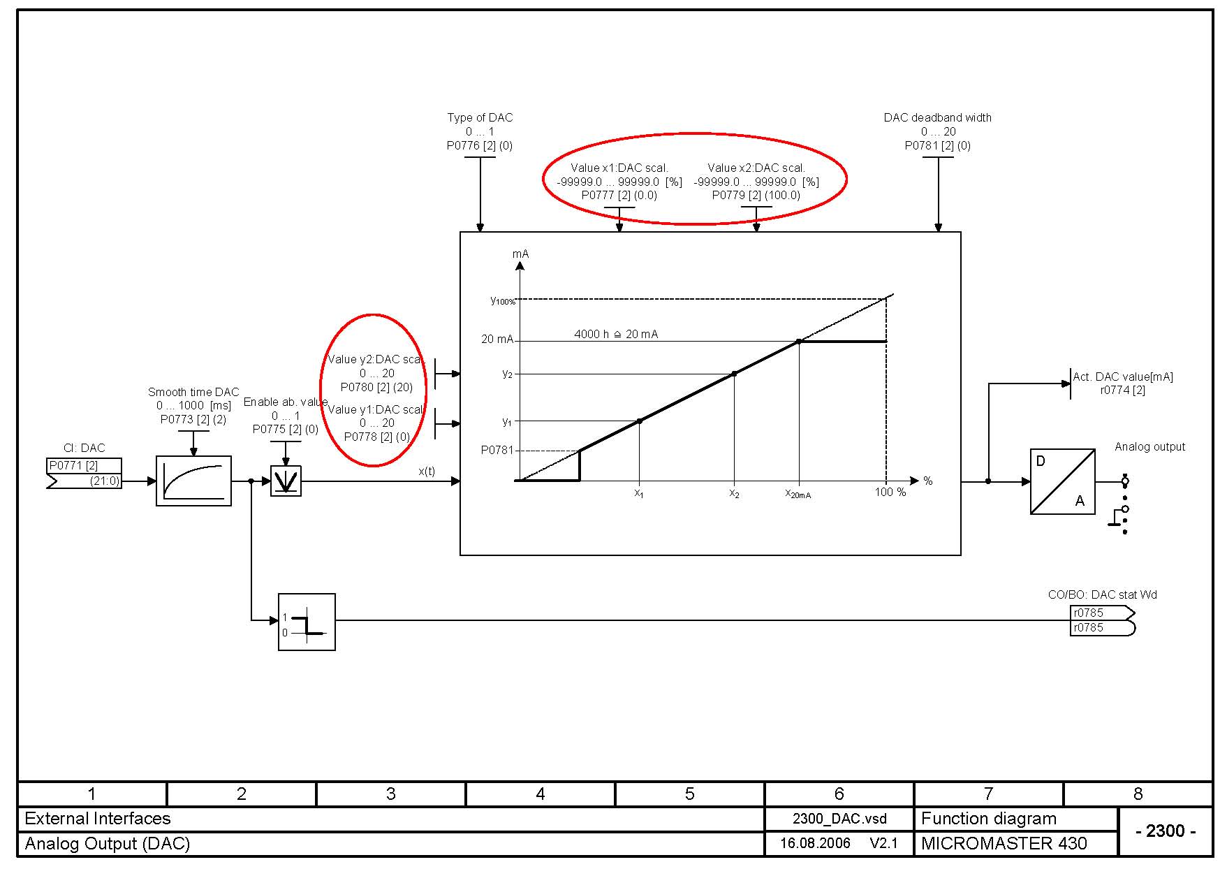

回复:M430变频器模拟量输出电流转电压接500Ω电阻为什么输出是1-5V而不是2-10V???

检查下输出信号的相关参数。可以实现你想要的。不需改变电阻值。
