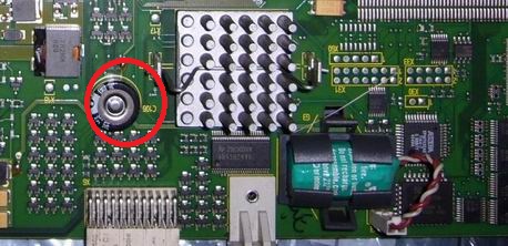

以下是引用801在2014-06-18 22:33:49的发言 >4楼:由于NCU的电池和风扇在一起,拆卸时容易碰到直流母线,因此标准的做法是断电,需15分钟内更换完毕,NCU上有超级电容能够维持短时间的失电。
同样810D的CCU也是,断电后需要取出CCU板,更换电池,如下图中的CCU板右边绿色为电池,左边红色圈内为超级电容
这个太详细了收藏先,断电15分钟你还换不下一个电池?大不了备份下断电前的数据
