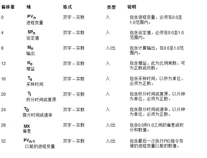

回复:有谁知道PLC200和300 PID模块PID(比例 积分 微分)参数的范围各是多少吗?谢谢
