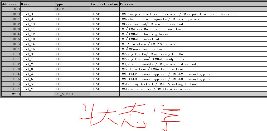

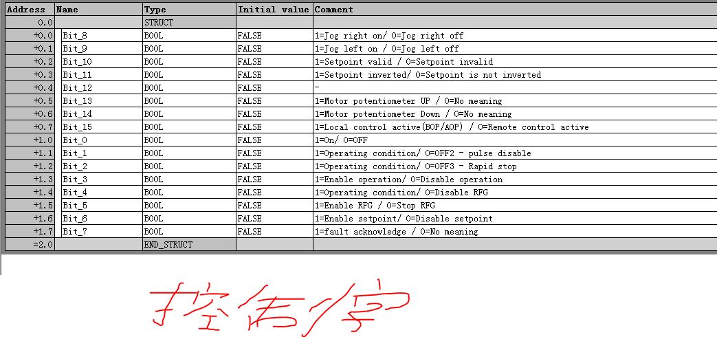

根据贴出的图,楼主应该就明白控制字PQW260和状态字PIW260每一个位的具体作用了:
