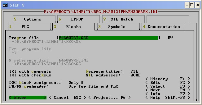

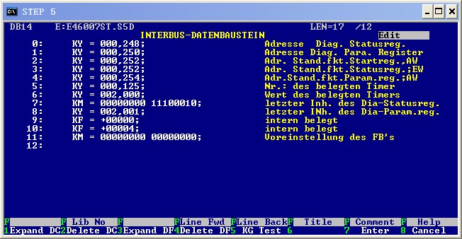

1,S5 V7.2软件可以显示变量注释,但你程序之前要编写有注释
程序是原程序有注释,要怎么操作显示出来注释或者编辑注释?

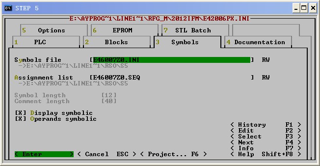

2,S7 符号不明白如何显示在 S5 里,这两个是不同的程序,所用的软件也不同的
这个是我打错了,不好意思,我是想在S5里面能不能显示出和类似S7PLC里的符号地址,(也就是说某一个变量S7 里面的符号表定义好后在 S7程序里面就可以显示符号),不知道在S5里面可不可以

1,程序是原程序有注释,要怎么操作显示出来注释或者编辑注释?
这两个选项是块及地址注释选择
2,想在S5里面能不能显示出和类似S7PLC里的符号地址,(也就是说某一个变量S7 里面的符号表定义好后在 S7程序里面就可以显示符号),不知道在S5里面可不可以
完全可以,DB 块和 I/O,模块量都可有符号
