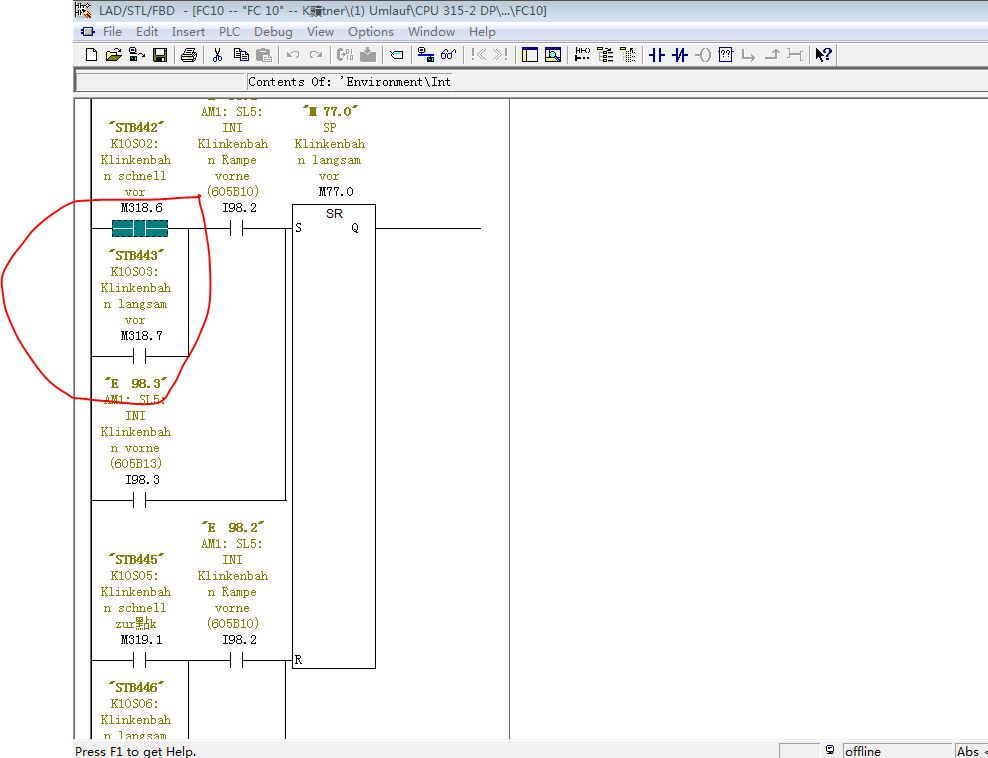

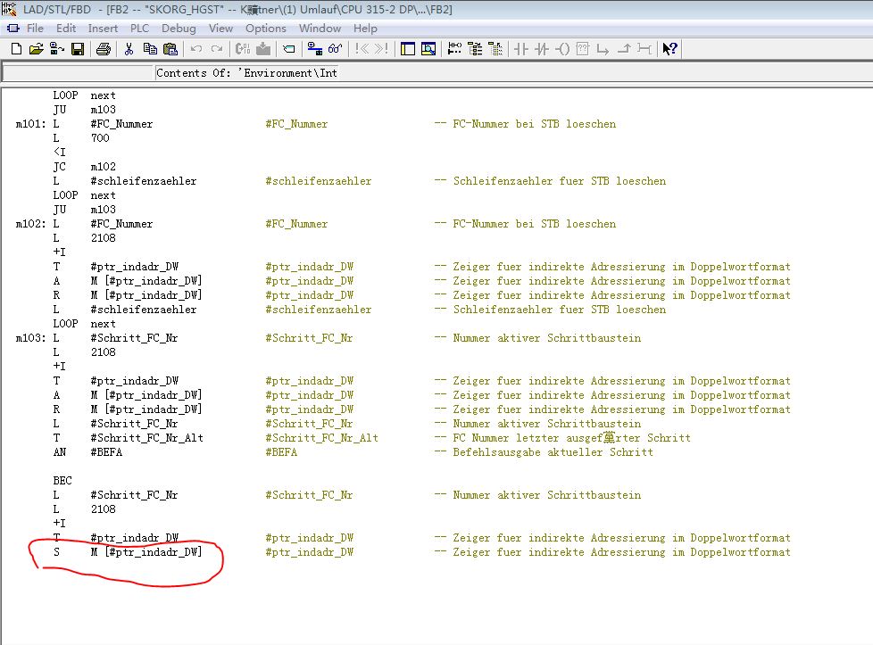

楼主你的程序我看了一下,我感觉你要找的变量应该是通过间接寻址的方式写进去的,具体位置得需要你自己根据你的设备的控制工艺仔细看程序了,我贴两张图看是否能帮助你:
