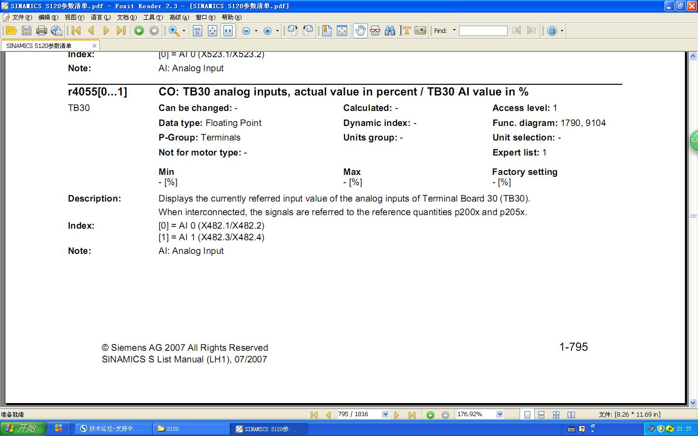

请看附图,S120的模拟输入值得大小为何有 % ?是正负10伏 的百分数吗?
再请问,r4055和r4052使用哪个更好一些?
