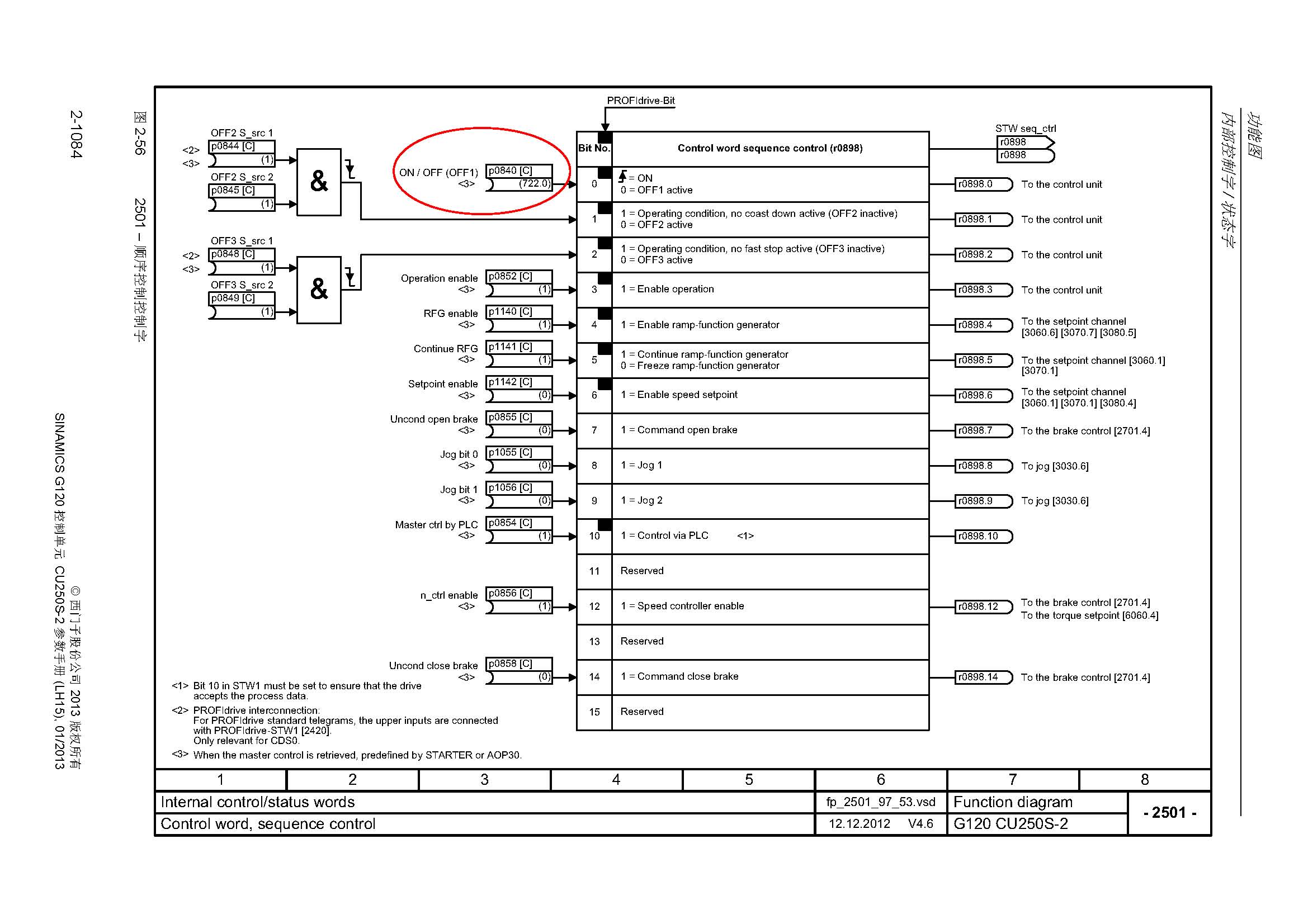

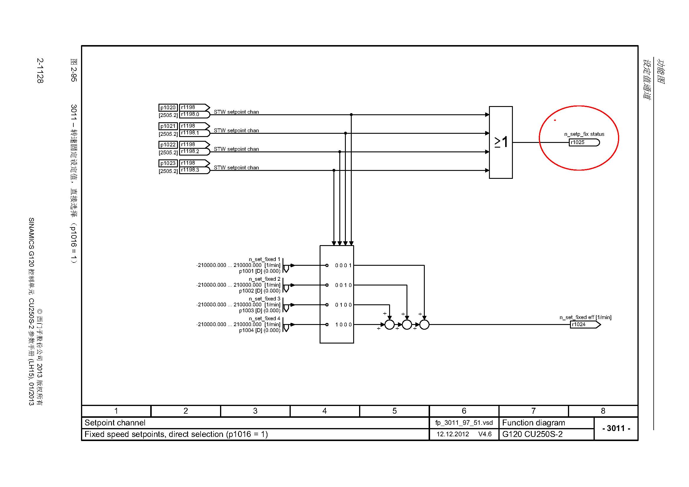

这里讲的是用固定值指令启动和停止变频器。
