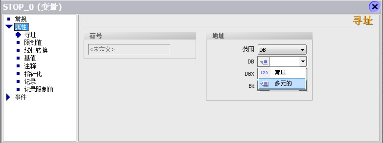

以下是引用qzcq在2014-06-24 09:55:52的发言 >3楼:WinCCFlexible在定义变量时有个好用的功能,可以定义为多元的变量,即DB[Num].DBX m.m,按下按钮时可赋值相应的Num
多谢大侠的指导,按照你的办法测试成功了,软件的小细节还有很多没有发现的
