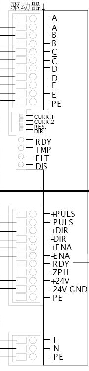

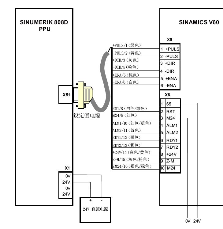

6FC5548-0AA00-0AA0是STEPDRIVE C单轴驱动器,和802S带的步进驱动器一样,可以参考一下《802S 简明调试手册》上的接线,见下图:
808D和V60的接线见下图:
你比较一下,很好接线的。
