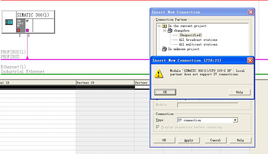

有个项目,CPU是300的,要求与400CPU进行DP通讯(300侧单边编程),与2台工控机进行以太网通讯
我的想法是:
CPU选6ES7315-2EH14-0AB0(315-2PN/DP),DP口组态成DP主站,与400CPU进行单边通讯(300侧通过SFB14/15),PN口与工控机进行以太网通讯 。
大家看下,这样行不行。主要是没用过PN/DP的CPU,心里没底。

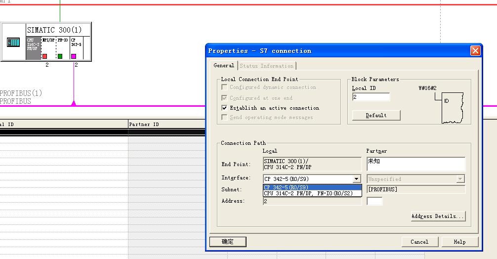

刚组态了一下,好像300DP的CPU不支持S7的连接表组态,难道只能在400的CPU里组态吗?

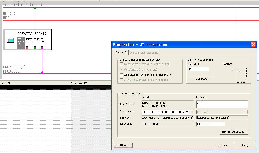

PN/DP的CPU只支持PN口的S7连接
300侧要支持PROFIBUS的单边编程连接表组态的话,还只能添加CP342-5模块了
高手看一下,最后一个能不能实现 ,组态没问题了,不知道实际可不可以
