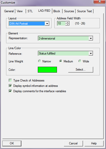

回复:STEP7软件,可以编写单个字节与单个字节比较的指令吗?

在去掉类型检查后,也是可以在梯形图中实现的
