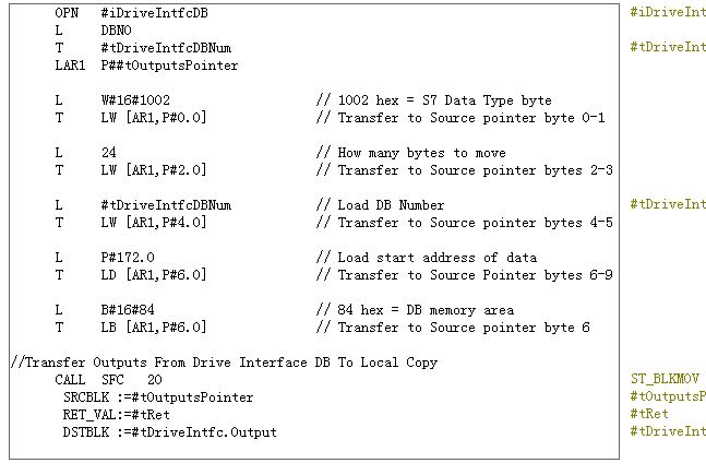

回复:有没有人用过参数类型的ANY格式

楼主给你贴张图,你看了应该就明白了:
