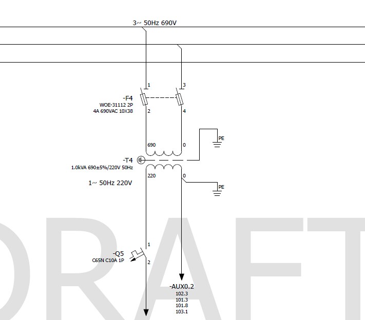

以下是引用看雪001在2014-07-04 19:26:24的发言 >71楼:楼主题目是380/220,贴的图来一个690/220,这是闹哪样呢!
以下是引用怪怪虎在2014-07-04 11:10:46的发言 >29楼:日钢的连续酸洗线,...
引用29楼详细内容:
日钢的连续酸洗线,还在生产阶段,直接上图
就别纠结380还是690了,只不过是电压等级的问题,不影响本题目要讨论的内容,大同小异。
