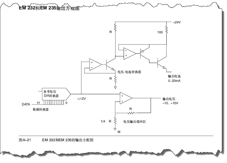

回复:请教EM235模块问题
s7-200老兵
    319
注册时间:2003-06-06
发布于 2014-07-12 22:47:31
2楼
关于输出的问题,从图上我们可以发现,输出的电压和电流一直是同时存在的,您只需要改变接线就可以改变输出的形式,甚至您可以同时得到两种输出,电流输出是不怕短路的,但是它有的上限电阻,就是电阻不能大于某个数,您没有测量到! 2个可能,一是电路损坏了,二是测量方法问题,您用电流表的量程应该适当的设置,方向应该不成问题,您可以并接一个250欧姆的电阻,通过测量电压也可以验证电流是否存在。
