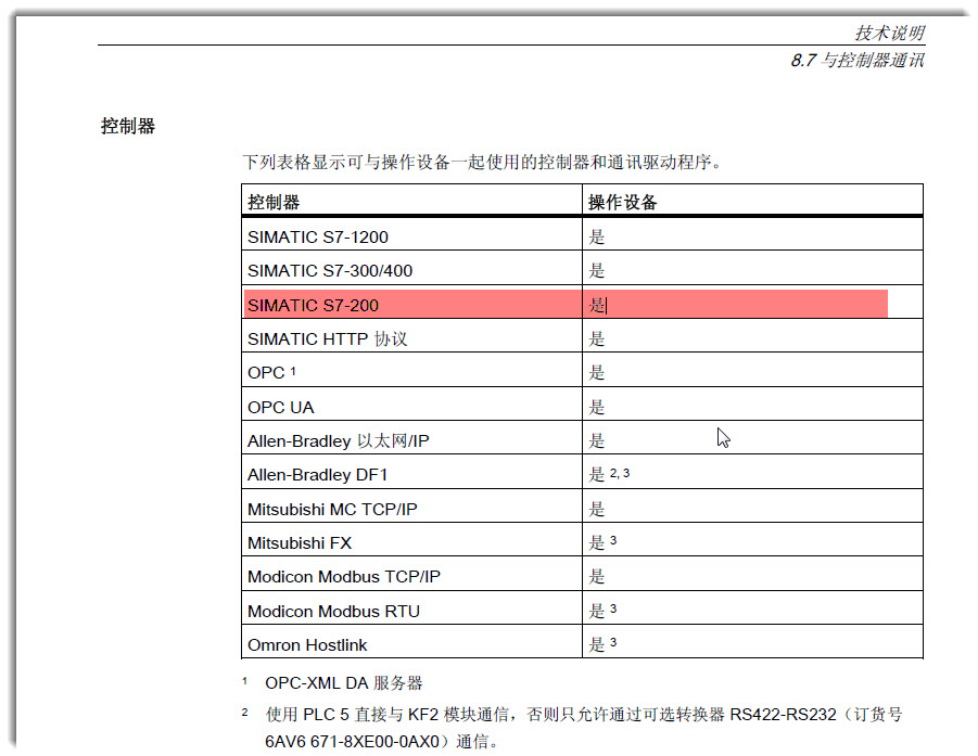

关于软件,可能11.0sp2的时候还没有这个屏,还有应该装Wincc才有comfort吧,
关于S7-200的通讯问题我找到了资料,手册的217页有详细说明
http://support.automation.siemens.com/CN/view/zh/49313233
