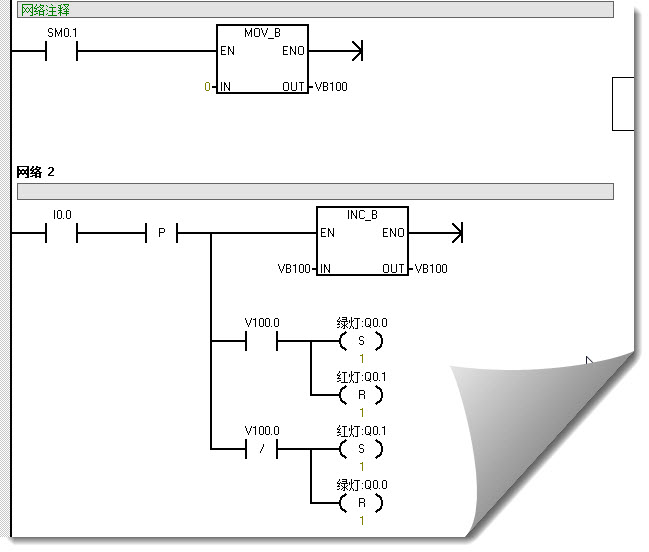

以下是引用zhangli0在2014-07-15 08:33:26的发言 >6楼:四楼的可以了,不过sm0.1还应该加上r q0.0,r q0.1,否则上次断电的时候如果有一个开着那么下次上电的时候那个开着的还会量的。
以下是引用www.gongyeku.com在2014-07-14 14:09:26的发言 >4楼:我试验成功一个程序...
引用4楼详细内容:
我试验成功一个程序,肯定不是最简单的,您看看
多谢提醒,可是实际的结果是,就是这个程序,重新上电Q点没有保持断电前的接通
还没有分析出原因?
