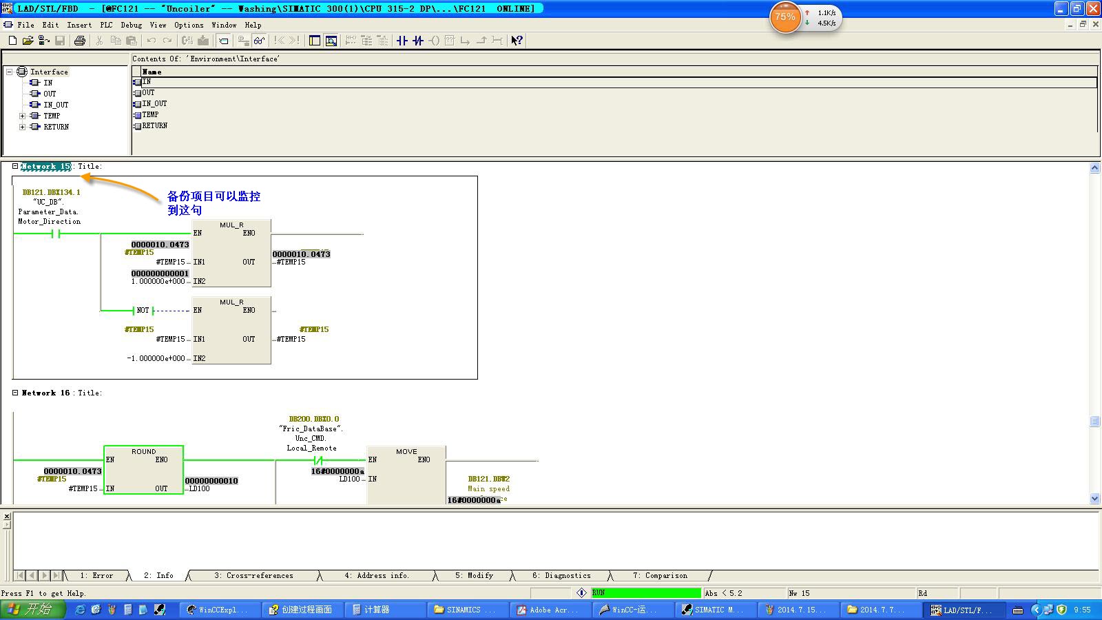

打开以前的备份(本人是很喜欢备份的^_^),监控正常,没问题的。当时想,或许什么时候不小心改了什么吧。但想想又不对,首先这个FC是前部分是可以监控的,而且就算离线/在线不一致,也应该报警“离线/在线不一致,是否下载并监控”什么的吧?!
